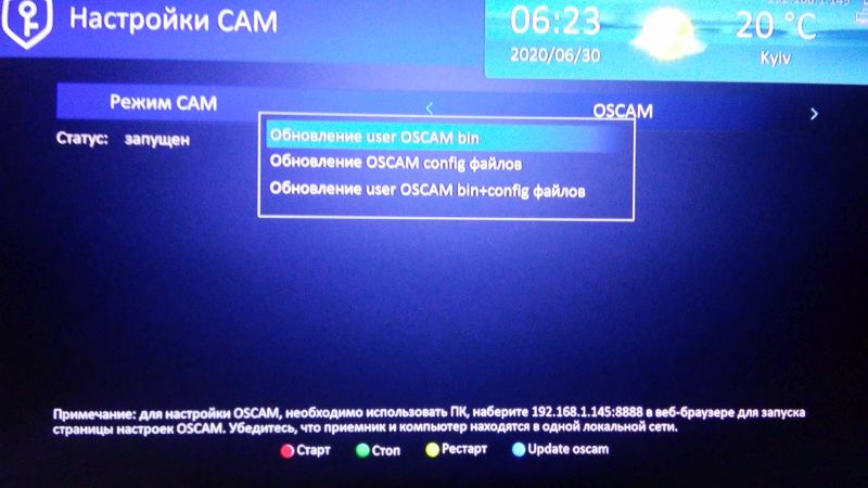

Меню - Настройки САМ
Если такого пункта нет то меню Настройка, набрать на пульте комбинацию 6836 и появится дополнительный пункт Настройки САМ.
Переключение между эмуляторами производится в меню Настройки САМ кнопками джойстика влево/вправо.
При этом из Dencam джойстиком влево переключаемся в OSCAM (DEFAULT), а джойстиком вправо в OSCAM.
Здесь же в меню ресивера есть кнопки управления запуском/остановкой службы: Старт/Стоп/Рестарт, и индикатор состояния службы: запущен/остановлен. Есть также возможность загрузить настройки oscam с USB накопителя (Update oscam).
