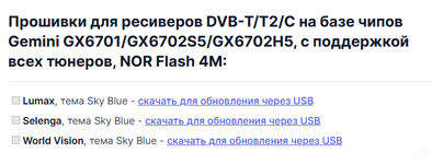

Ни кто не побовал на T81D "Прошивки для ресиверов DVB-T/T2/C на базе чипов Gemini GX6701/GX6702S5/GX6702H5" от McMCC
час висела на подождите не выключайте питание ,не на что не реагирует. после выключенияя загрузилась в свою прошивку.
Да в заводской прошивке в локальном плейлисте стоит ограничение на число . Плейлист на 4 к каналов не влазит, обрезает

Для желающих установить на T81D прошивку от McMCC . Откатываемся на usb_gx6701-6702_060723.bin с оф. сайта и прошиваем прошивку от McMCC в режиме рековери ,переименовав в selenga_all.bin.

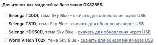

Добрый вечер! Подскажите пожалуйста прошивку из новых для приставки Selenga t81d на процессоре 3235s, тюнер ATBM 7821B.
@spi22ders,для приставки Selenga t81d на процессоре 3235s на сайте McMCC
