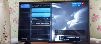

Дошло до меня, настроил IPTVЗдравствуйте, а на этой прошивке есть IPTV и как закинуть, заранее спасибо.
Поделитесь опытом может кому то пригодится как пошагово настроить IPTV в э

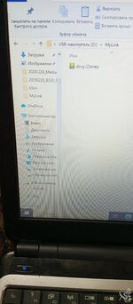

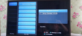

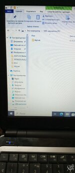

Надо флешку форматировать fat32, вставляет USB флешку в разъем USB,еще чтобы ресивер был подключен к интернету вай фай,,нажимаем кнопку меню на ресивере ищем дополнения, потом сетевые приложения нажимаем ок, потом Apollo нажимаем ок, потом ищем MyLink нажимаем ок, пишет внимание пожалуйста ждите, потом на экране появляется красная info, зеленая импорт с USB. Нажимаем зеленую кнопку на пульт, вытаскиваем флешку USB с ресивера, и вставляем флешку в гнездо USB компьютер или ноутбук,на днях напишу, что интересно, там надо переносить на папку.потом скину фото.
В USB накопитель должно быть программа MyLink, закидываем скачиный файл M3U в программу MyLink,Надо флешку форматировать fat32, вставляет USB флешку в разъем USB,еще чтобы ресивер был подключен к интернету вай фай,,нажимаем кнопку меню на ресивере ищем дополнения, потом сетевые приложения нажимаем ок, потом Apollo нажимаем ок, потом ищем MyLink нажимаем ок, пишет внимание пожалуйста ждите, потом на экране появляется красная info, зеленая импорт с USB. Нажимаем зеленую кнопку на пульт, вытаскиваем флешку USB с ресивера, и вставляем флешку в гнездо USB компьютер или ноутбук,
