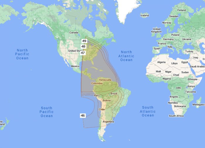

Я что-то на флейсате не обнаружил РТР USA.
там нет такого это информация с лингсата и обновление за 16 сентября
На рисунке карта покрытия спутника "Экспресс АМ8" с которого выловили сигнал американской версии "РТР-Планета". Транслируется открыто.
А с 14гр зд в си тоже закрыт? В таблице первый с двух этих спутников нет кодировок, а там кто его знает, я эти спутники не вижу.
