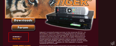

На главной у них до сих пор в новинках значится Nova HD, которой уже 100 лет в обед
Контакты все тщательно вычищены, написать некуда. По старым контактам, которые остались у приятеля, никто не отвечает, сразу приходит возврат о том что такой почты не существует. Если порыться и хорошо поискать, то можно найти еще 2 почтовых ящика ,на которых так же никто не отвечает
На форуме саппорте админ периодически появляется. На вопросы не отвечает, крайний пост от него оставлен больше 5 лет назад
Как говорится - выводы делайте сами.
