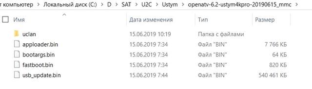

Все нужные файлы для восстановления по usb уже есть в имидже OpenATV. Разархивируйте архив в корень USB накопителя. Должно быть так:
Выключите ресивер кнопкой на задней панели. Вставьте USB накопитель в порт на правой боковой панели ресивера. Нажмите кнопку включения на передней панели и удерживая ее включите ресивер кнопкой на задней панели. После появления на табло UPdt отпустите кнопку и дождитесь загрузки ресивера в режиме восстановления. Выберите пункт Recovery From USB. Начнется обновление прошивки (имиджа). Дождитесь окончания. Не отключайте ресивер от сети.
