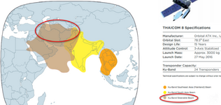

А помехи эти с чем связаны? Какова их природа/периодичность?
Понимаете, какое дело... В этом случае был бы с этих транспондеров паршивый сигнал всё время. А если такое было пару дней назад, потом восстановилось, а теперь опять.... Не стыкуется ведь как-то. Не согласны?Связано это с тем что включили два новых транспондера
Тут такое дело: спутники не висят в неподвижной точке, а болтаются типа в кубе -- о то и начинают мешать друг другу, когда ближе к ближним краям кубов находятся оба борта.был бы с этих транспондеров паршивый сигнал всё время
Он весьма далеко от южной границы покрытия луча 80-го.Северный Казахстан,
Однако, на этот раз стабильно и надолго... Не думает восстанавливаться.Возможны сложности приема транспондеров 11544 Н SR 45000 & 11481 H SR 45000
