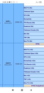

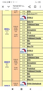

Добрый день! Можно попросить,кто принимает этот спутник, там есть два канала Спас. Так вот вопрос,это разные каналы ( часовые версии) или одинаковые?

Telekanal Spas (+2h) - 3663 R 15284 3/4 открыто
Так кому верить?

На flysat версии каналов 0 и +2 часа,а на lyngsat оба пакета версии 0.
Так кому верить?
Мне. На 3655Н Спас идёт в версии +0, а на 3663V -- в версии +2. Сравнивал по ЕПГ Спаса на Телекарте и 49-м. Щас в нулевой версии идёт про Византию, а на +2 мультики.
Спасибо большое, тогда буду пробовать настроить.
