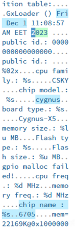

Как-то не стыкуется, чипы Cygnus стали отгружать в 2024, в 2023 были какие-то редкие экземпляры на Азиатском рынке. Может модель все же не 645 LAN, а 625 LAN?
Но факт остается фактом, купленный конце ноября 24-ого 645A был программа 23-ого года
Это не особо сильно отличается от того, в чем я усомнился. Прошивка конца 2023 года, еще на не обновленном SDK, поддержку Cygnus туда еще не всю адаптировали, а массовые продажи начались с 2024. Странно, что она вообще стабильно может работать....
