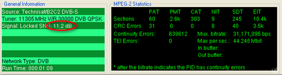

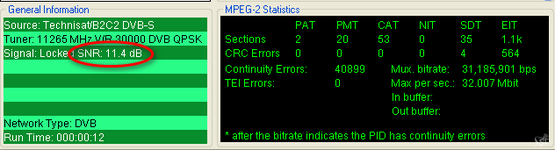

Доброе утро, заметил уже неделя как сигнал на 11425 мощный даже обгоняет частоту 12685V30000.
Разница небольшая, а если учесть более низкий порог у FEC 2/3, то совсем неплохо.

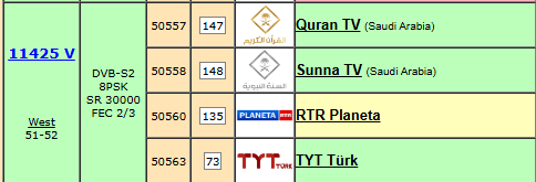

135 это LCN. Откуда-то Anonymous 01.02.2025 об этом узнал и запостил.
надо спросить у форумчан, кто на Энигме, какой провайдер у этого канала. Я бы и сам глянул, только нет у меня этого спутника. Возможно в энигме провайдер не будет определяться вообще, типа Unknown.
где Вы такую инфу нашли?

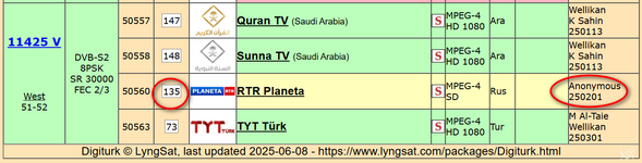

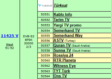

открыл фляйсат там этот канал присутствует в пакете TürkSat Türksat 5B @ 42° E
согласен, поскольку в соответствующих таблицах его SID 50560 - отсутствует

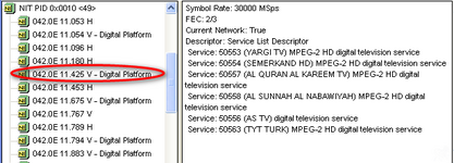

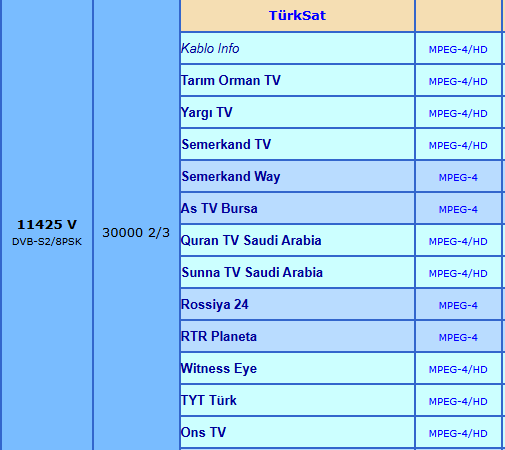

посмотрел еще на лингсате там тоже этот канал идет в пакете Тюрксат а не в Дигитюрк

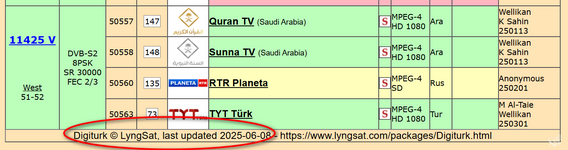

да, но если выбрать конкретно пакет, то внесён только РТР Планета
я смотрел здесь
Digiturk

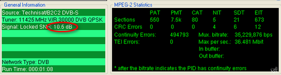

Поэтому посмотрел поток TSReader -ом
Энигму просили? Пожалте. :)
вот поток транспондера 11425V
На другом транспондере таблица NIT выглядит по другому.
Выше показал.
Так вот, если пошерстить таблицы, где Digital Platform, то там-то его и нет.
