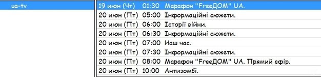

На канале freedom отсутсвует epg..
ПРИВЕТ ,Вы в букете смотрите? ,чем делали букет ?
Подумал(а) и дополнил(а):
у меня как-то так ,если сделано скриптом от ЛЕОН,,,,скрин-2
вот скрин -1сделаныйиз вашей ссылкки ,
вот скрин сделаныйиз вашей ссылкки ,
dievih Смотрю на ipdream
понятно ,та немного по другому ,пока етот плагин удалил,проверить неначем
