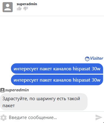

Здравствуйте, здесь выше выкладывали шаринг, просто не могу написать администратору, чтобы деньги на сайт положили, может кто то знает телеграм этого сайта. Там написано, не могу найти его
Подумал(а) и дополнил(а):
20 числа 2023 года выкладывали
