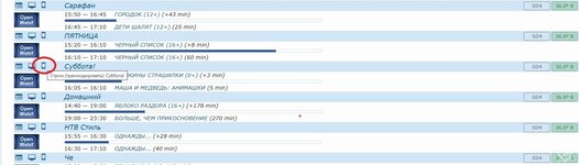

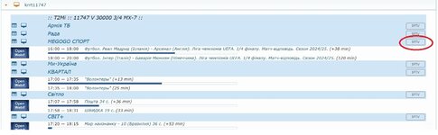

Проверил на стриме с Astra 4A 4.9E TP 11747 на кодированном МХ-7.
Каналы которые работают, через astra-sm помечены как IPTV в web интерфейсе енигмы и нет значка стрима так как на спутниковых.
