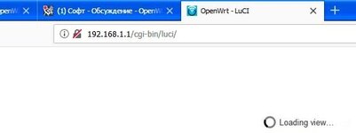

Другой вопрос от меня. Я вот загрузил через u-boot прошивку initramfs, она загрузалась. Закрыт tftp сервер, настроил комп на DHCP, получил адрес из сети 192.168.1.111. Захожу на 192.168.1.1 с целью прошить sysupgrade, но у меня не грузит страничку. Пишет Loading view... и все. Это я что то не дошил или же у меня браузеры не октрывают? Так какая-то ядреная веб-страница что браузер не справляется?
Скорее всего настройки вашего браузера, не нравится ему HTTP, подавай HTTPS. Используйте Firefox, он не такой капризный...
В общем на другом компе и на Ябрауере завелось. Теперь надо разбираться с openWrt и c OSCAM...
