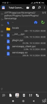

Вот что в папке serviceAppО чем они? Я не понял? Вы откуда это знаете? Из предположений на этом форуме?

если Вас интересует extEplayer3, то он расположен по пути usr/bin. Там же находится и gstplayer.Вот что в папке serviceApp
ettEplayer3 присутствует файликgstplayer нет такогоесли Вас интересует extEplayer3, то он расположен по пути usr/bin. Там же находится и gstplayer.
Может и есть проблема,но параллельно в мультибут поставил openVix,все сразу стало четко и плеер exteplayer3. Появился и работаетПохоже проблема у коробок на Broadcom. На HiSilicon такой проблемы нет.
ServiceApp устанавливается с фида и имеет туже дату, что и у вас. Версия ExtEplayer3 старая, еще 69. Но все устанавливается. И в имидже openATV 7.6, и в openATV 7.5.1.
На другом форуме посоветовали установить из ipk версию 178. Через закончилось пользователь не ответил. У меня установилась на HiSilicon нормально.
Рекомендуют устанавливать по очереди. Первым exteplayer3 и перезагрузка, потом ffmpeg.
