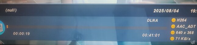

Я же написал, что у меня сделано именно так, как вы там у себя исправили. Вы используете кастомную прошивку, а не мою оригинальную.
Я использую прошивку от kotneko на базе вашей,и в кастомной от kotneko "пауза" в интернет-сервисах (IP TV, YouTube, DLNA) без такого костыля не работает . Я ему изначально и отписал насчет нерабочей паузы, но по итогу самостоятельно исправил
В реальной работе такое мини-исправление действительно имеет смысл, пауза в YouTube заработала
